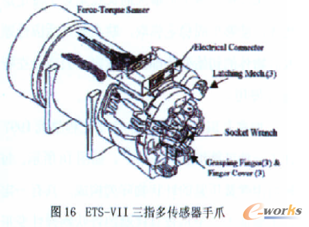

    1997年,日本宇宙事业开发团(NASDA)发射的技术试验卫星ETS-VII(The Engineer Test Satellite),星上搭载一大一小两个机械臂。小机械臂的前端带有三指的多传感器手爪,称为“先进机器人手”(Advanced Robotic Hand,简称ARH),长约0.5m,重约45kg,结构如图16所示。手爪上装有五种传感器,包括一台摄像机、三个接近觉传感器、一对夹持力传感器、一个柔顺传感器和一个力/力矩传感器,具备高度的可靠性和自主能力。手爪能够完成燃料加注、更换电池、浮游物体、螺钉的拧紧和松开等精密抓取和操作任务。
 ETS-VII  三指多传感器手爪
    ARH手爪是一只半灵巧(Semidexterous)的手爪,共有3个自由度,由混合手指和柔性指面构成。混合手指包括一个由直流电机驱动的平动手指和两个由步进电机驱动的转动手指,完成基本的目标抓取功能。柔性指面采用了可重构形手爪的类似结构,在手指的表面安装一组弹簧压紧的针状物阵列,这些针状物阵列随着物体的表面起伏,具有较强适应物体形状的能力,并且对物体的约束是形封闭方式,防止物体滑落到空间中去。

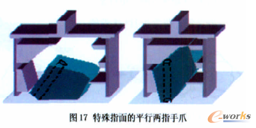

    文献研究了一种应用于工业零件抓取的两指平动手爪,手爪指面由梯形模块组成,依靠四个斜面的作用,手爪能够引导零件对齐,调整到需要的方向,做到对抓取零件的线接触最大化,对于特定的光滑零件,能形成抓取方向上的形封闭,对于工业手爪设计具有一定的借鉴作用。图17中是手爪抓取物体时姿态的变化过程。该手爪最大的优点是对于特定形状的物体,能够牢固稳定抓取,缺点就是适应性差,抓取时物体的初始姿势都需要设定,只适合在特定的场合使用。
 特殊指面的平行两指手爪

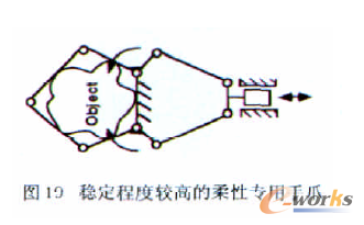

    1996年,张玉茹等在文献中设计和分析了一种具有高度稳定性和包络强力抓取能力的专用手爪EPG(Enveloping Power Grasp),如图19所示,并研究了手爪的形封闭稳定抓取。这种手爪采用封闭的五边形连杆作为手爪关节,在抓取平面内物体没有运动的自由度,形成形封闭抓取,抓取的稳定性较高。文中提出了抓取稳定的估算标准,采用图形几何的方法,根据物体的尺寸估算连杆的尺寸,具有一定的柔顺性。尽管如此,手爪对抓取物体的形状和尺寸仍然有很大的限制,只适用于柱状物体等的专用对象。
 稳定程度较高的柔性专用手爪

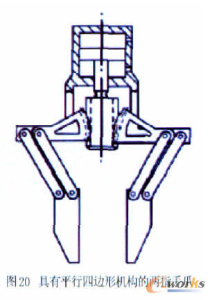

    2003年,荷兰Delft大学的A.J.G.Nuttall等研究了图20中专用手爪的柔顺性。该手爪具有较大的抓取范围,能够产生较大的夹持力,通过液压驱动齿条和齿轮,带动两个对称的平行四边形手指机构,产生对捏动作。该手爪的最大特点是通过平行四边形机构,可以使得手指在对捏过程中夹持面和手掌面始终保持垂直,这种结构为我们设计形状自适应手爪的精确捏取机构奠定了基础。
 具有平行四边形机构的两指手爪
