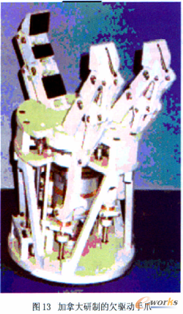

    加拿大MDROBOTICS公司与Laval大学合作研制了非拟人手通用欠驱动手爪SARAH(Self-AdaptingRoboticAuxiliaryHand),并且作为一种自适应辅助空间换出工具,被放置在称为特殊作用的灵巧操作手臂上,手指的两个任务(开合和换向)由强力和可控的力矩电机控制,可以用来执行多种空间抓取任务,手爪的结构如图13所示。该手爪共10个自由度,3个手指,每个手指有3个关节,另外附加1个转动自由度,整个手爪只用两个电机驱动,一个电机负责手爪的开合,另一个负责手指的转向。采用平面直齿轮差动方式,形成一路输入三路输出,分别去驱动三个手指开合。通过槽轮机构对三个手指中的两个进行位置调整,进行转向,以适合不同形状物体的抓取。
 加拿大研制的欠驱动手爪

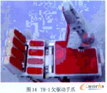

    在国内,清华大学研究出一种具有被动关节的欠驱动仿人型手爪TH-1,结构如图14所示。该手爪追求拟人手的效果,采用片簧和压力传感器实现的变抓取力手指,可使手爪以不同抓取力抓取不同物体。这种变抓取力机构能够应用于各种驱动类型的手指上,采用增速齿轮传动实现手指的驱动。虽然这种手爪具有欠驱动的概念,但是除了大拇指以外,其余手指的关节被固定在一起,手爪的自由度非常少,因此,在包络或者捏取时,对物体的接触约束点变少,因此,抓取不规则物体时的稳定性变差,适应物体形状的能力不强。
 TH-1 欠驱动手爪

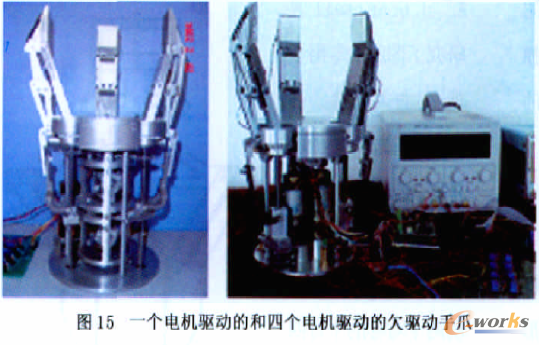

    中国科学院合肥智能机械研究所在2004年研制出舱内服务机器人形状自适应手爪,手爪的结构如图15所示,依靠欠驱动的手指,只需要一个电机或四个电机就可以控制九个关节,手爪在舱内完成多种抓取任务。
  一个电动机驱动的和四个电动机驱动的欠驱动手爪
