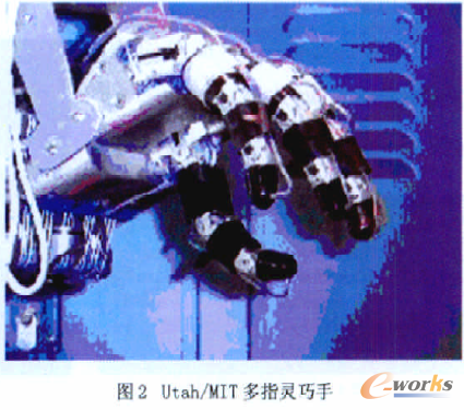

    美国麻省理工学院和犹他大学于1980年联合研制成功了Utah/MIT手爪,如图2所示。手爪采用模块化结构设计,手指的配置方式类似于人手,有四个手指:拇指、食指、中指和无名指,四个手指结构完全相同,每个手指有4个自由度。手指关节采用伺服气动缸作为驱动元件,由腱和滑轮传动。为了实现最大的可操作度,采用了2N型腱驱动系统,每个关节通过一对运动相反的腱进行驱动,由气动操作的“膜”及其所驱动的16个活动连杆、184个低摩擦滑轮拉动手指产生动作。此外,手上装有16个传感器、32个张力传感器,大体上能够像人手一样对物体进行抓持和操作,通过手指表面安装的触觉传感器对物体进行初步的特征获取,以实现控制握力的大小。
 Utah/MIT 多指灵巧手

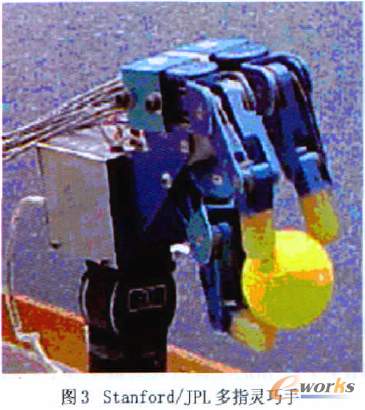

    美国斯坦福大学1983年研制成功Stanford/JPL多指灵巧手,如图3所示。该手爪采用模块化设计,没有手掌,有三个手指,每个手指有3个自由度,拇指和其他两个手指相对放置,体积和重量较大。关节一和二有90o的运动范围,末关节有135o的运动范围。手指由12个直流伺服电机作为关节驱动元件,采用腱和滑轮的传动方法,采用2N型和N型折中的N+1型的腱驱动系统传递运动和力。手指关节和滑轮由钢衬套铝管制成。
 Stanford/JPL 多指灵巧手
