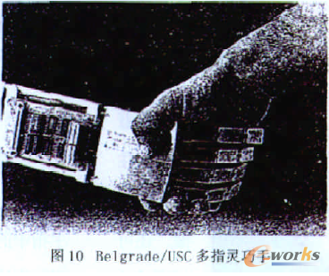

    前南斯拉夫贝尔格莱德大学与美国南加州大学在1984年联合研制成功了Belgrade/USC手爪,手爪的轮廓如图10所示。该手爪是由直流电机通过涡轮、涡杆带动驱动杠杆来驱动。相应地,其结构比较复杂,体积较大,能够操作处理较精细的物体,每个手指在同一个平面运动。
 Belgrade/USC 多指灵巧手

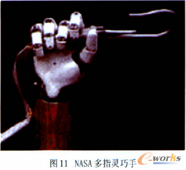

    美国宇航局(NASA)科学家们也在致力于空间机器人用多指灵巧手的研究,在1999年研制出具有多种抓取功能的NASA多指灵巧手,如图11所示。该手爪包括两个部分:一是用于操作的灵巧部分;另一部分用于在操作中保持抓取的稳定。手爪形状和人手相似,共有五个手指和一个手腕,具有14个自由度,手腕2个自由度,拇指、食指和中指各有3个自由度,末端的两个关节通过连杆传递运动。共有12个无刷电机来驱动整个手爪,具有冗余关节。除了触觉传感器以外,共有43个传感器。整个手爪非常灵巧,可以拿着镊子夹住小金属垫圈,还可以通过改变用力的大小来调节电钻的转速。
 NASA多指灵巧手

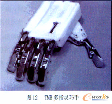

    加拿大Toronto大学在2001年研制成功了被动自适应多指灵巧手TMB,如图12所示。该手爪驱动器通过螺纹将旋转变成直线运动,拉动驱动器和手指之间的弹簧来驱动手指产生动作,手指部分采用杠杆连接,各个手指动作相互独立,具有多种的抓取构形,和别的多指灵巧手相比,驱动更加灵活,但是手指的闭合时间较长,手指抓取的力量仍然较小。
 TMB 多指灵巧手
