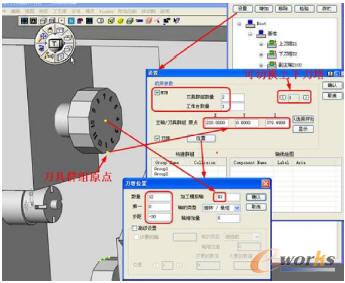

    6.刀塔的设置:
    点击设置按钮,在设置参数对话框勾选MTM,设置2组刀具群组,再分别设置两组刀具群组的原点,注意和机床实际刀具原点统一。
    以上刀塔为例,设置旋转轴K1,本刀具组为12个刀塔位。原点即为刀盘旋转起始位置,设起始位置为0°,步距为-30°,轴旋转类型一般为最短。
刀塔的设置
    图16 刀塔的设置
    下刀塔设置参照上刀塔。

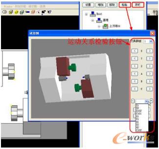

    7.设置完成后检验运动关系是否合理,存储运动组件即完成机床创建。
检验运动关系
    图17 检验运动关系

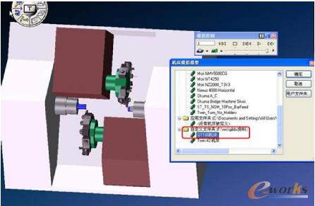

    8.加载创建机床进行仿真模拟:
加载创建机床进行仿真模拟
    图18 加载创建机床进行仿真模拟
