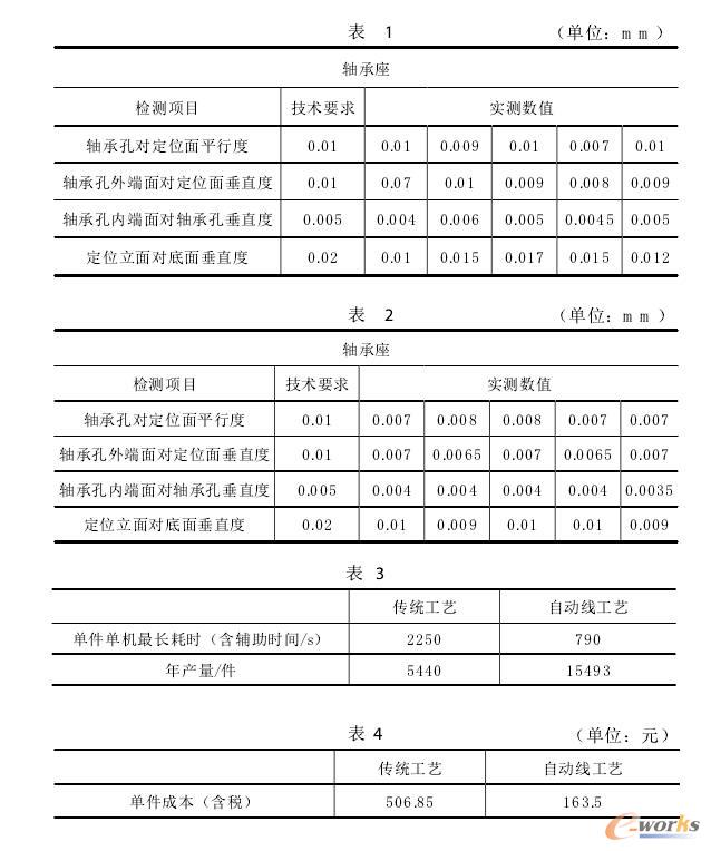

    3.质量对比
    传统工艺由于多次装夹、基准不统一以及人为的因素,致使零件质量及稳定性差。抽查100件轴承座得知:其合格率为93%;而自动线工艺,排除了上述因素,产品的合格率可达99%。传统工艺数据列举如表1所示。自动线工艺数据列举如表2所示。
    4.产能对比
    通过统计计算得知:传统工艺单件单机最长耗时(含辅助时间)2250s,自动线工艺单件单机最长耗时(含辅助时间)790s,按每年工作250天,每天16h,设备利用率85%计算:效率提高2.85倍(见表3)。
    5.成本对比
    通过对设备的投入、所用人员工资、耗用能量、管理费用、设备折旧、产能及纳税等方面(见表4)得知,成本可降67%。

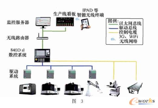

    6.管理模式对比
    采用传统工艺流程,需人工统计产量、刀具寿命、合格品率、设备利用率、设备的故障率等等,数据的获取、传递、保存、享用均不便,不利于指导生产、管理生产。采用自动线工艺流程,通过总控系统、外部显示器、上位机及生产线看板等等配置,优化了管理模式。
