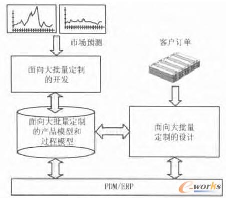

    图5表示面向大批量定制的开发设计的原理。从图5可以看到,整个过程是在PDM/ERP系统的支持下完成的。
面向大批量定制的开发设计的原理
图5 面向大批量定制的开发设计的原理

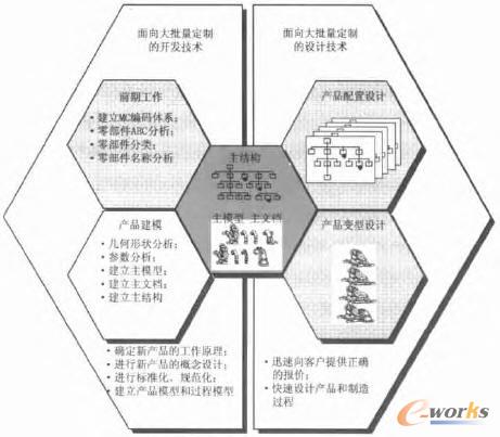

    根据不同的产品特征和不同的大批量定制形式(按订单装配ATO、按订单制造MTO和按订单设计ETO),可以采用不同的开发设计技术。图6反映了一种比较典型的面向大批量定制的开发设计过程,这一过程特别适用于MTO或ETO的机械产品。在整个设计过程中,充分考虑了定制点后移的问题。
一种面向大批量定制的开发设计过程
图6 一种面向大批量定制的开发设计过程
    从图6可见,面向大批量定制的开发和面向大批量定制的设计是建立在产品主结构、零部件主模型和主文档基础上的。产品主结构、零部件主模型和主文档是标准化和规范化的结果,也是实现产品资源重用的基础和实现产品配置设计和变型设计的关键。
