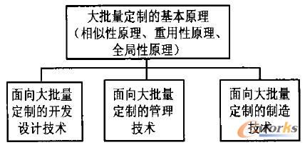

    大批量定制是一种将相似性原理、重用性原理和全局性原理与应用实践相结合的生产方式,以减少产品内部多样化、增加产品外部多样化为目的,在空间上对整个产品族、在时间上对产品全生命周期进行全方位的优化,低成本、快速地生产定制产品。图2描述了大批量定制的技术体系。该体系由四个具有密切联系的部分组成,即大批量定制的基本原理、面向大批量定制的开发设计技术、面向大批量定制的管理技术和面向大批量定制的制造技术。
大批量定制的技术体系
图2 大批量定制的技术体系

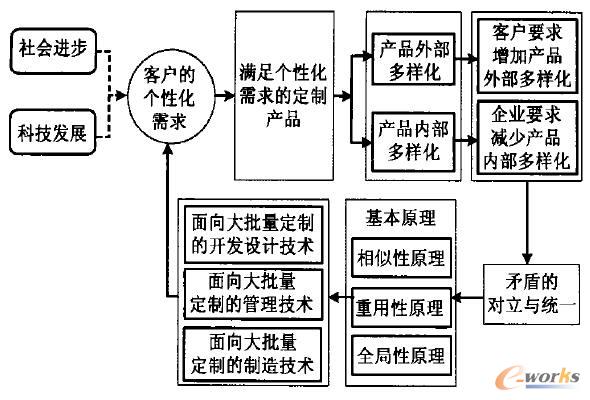

    图3表示了大批量定制的基本思路。由于社会的进步和科学技术的发展,消费者的个性化需求日益迫切,要求企业提供满足其个性化需求的定制产品。产品的多样化,可以进一步分成客户可以感受到的、展现产品个性化的产品外部多样化,以及在产品的设计、制造、销售和服务过程中企业可以感受到的产品内部多样化。大批量定制所面临的矛盾是既要充分展现产品的外部多样化,又不能因为不必要的产品内部多样化对企业造成压力。为了解决这一矛盾,在相似性、重用性和全局性等基本原理的指导下,采用面向大批量定制的开发设计技术、面向大批量定制的管理技术和面向大批量定制的制造技术,以大批量生产的效益生产出符合客户个性化需求的产品。
大批量定制的基本思路
图3 大批量定制的基本思路

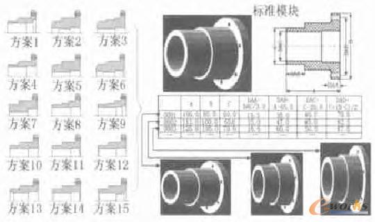

    图4给出一个通过分析零件几何相似性减少产品内部多样化的例子。某生产动力机械的企业在其产品中一共采用了15种形状相似的联轴器。对于客户来说,他们关心的是整个产品的功能和性能,而并不关心其有多少种不同形状的联轴器,所以这是多余的内部多样化,只会增加产品成本和管理的复杂性,应尽可能加以消除。经过设计人员和工艺人员的分析,将这15种相似形状的联轴器标准化为一种标准模块。在此基础上,利用CAD/CAPP/NC系统进行变型,以适应各种产品的需要。这种做法简化了产品的设计和制造,明显降低了产品成本,提高了质量(因为此时可以用同样的锻坯、同样的工装夹具、同样的工艺和同样的NC程序进行零件加工)。图4所示只是一个普通的实例,在实际生产中这种情况比比皆是。
图4 通过分析零件几何相似性减少产品内部多样化
