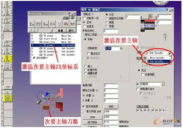

    零件左端粗车:采用下刀塔T10车刀,由于是在次要主轴加工,注意激活次要主轴和次要主轴坐标系ZX。
零件左端粗车
    图13 零件左端粗车

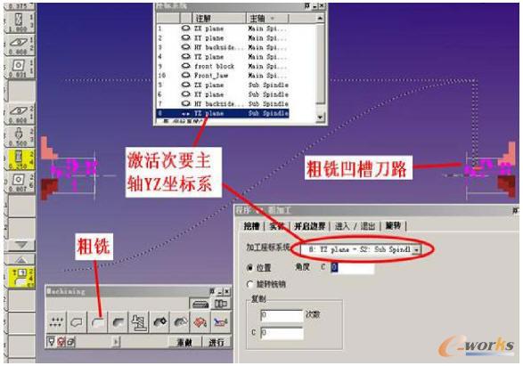

    粗细零件左端凹槽:下刀塔T9次要主轴夹持铣削,注意激活次要主轴和次要主轴坐标系YZ(槽曲线在YZ平面上)。凹槽为单一2.5轴定位加工,所以就不需激活旋转铣削。
粗细零件左端凹槽
    图14 粗细零件左端凹槽

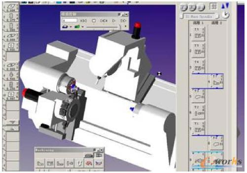

    同步管理器:所有程序编制完成后,GibbsCAM有一个同步管理器,根据上下刀塔把程序分为两个流程,我们借助这个工具可以灵活的控制上下刀塔的加工顺序。程序栏也可以对程序进行自由排序,不需重新计算。
同步管理器
图15 同步管理器
    GibbsCAM机床仿真:面对更复杂的运动结构时,GibbsCAM还可自行创建机床,进行机床仿真,并结合同步管理器,调整程序,使上下刀塔刀具程序以最优化,最可靠的方式同步运动,安全性更高。
GibbsCAM机床仿真
    图16 GibbsCAM机床仿真
