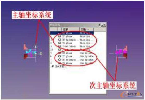

    此加工环境(MDD)支持左右两个主轴,图示主轴分别卡住线框的左右端,运动时主轴间会自动卡抓,避免了人工反复装夹,节省了时间,避免的人工二次装夹造成的精度误差。
双主轴位置示意图
    图4 双主轴位置示意图

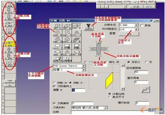

    打开刀具对话框,定义本次加工所要使用的刀具。
    1-5号刀代表上刀塔刀具组,7-8代表下刀塔刀具组:
刀具编辑对话框
    图5 刀具编辑对话框

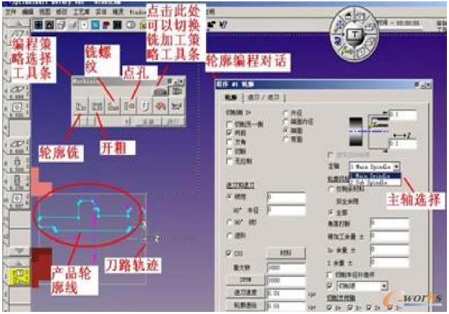

    端面车削:采用T5 80°刀具,把加工策略和刀具拖至工序栏,便会自动弹出编程参数设置对话框:
    有多种进退刀方式供选择。
    加工主轴选择。
    安全距离,精度,进给,转速,余量等参数设置。
    拾取端面加工曲线,点击进行即可自动计算。
编程参数设置对话框
    图6 编程参数设置对话框
