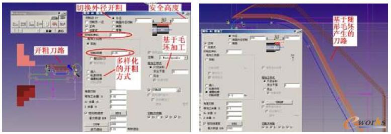

    粗车:T5 80°刀具,采用开粗策略。拾取加工曲线,黑色和白色图标在曲线上分别可以拖动,白色标记用来确定开始车削位置,黑色标记用来确定结束车削的位置。
    在开粗参数对话框:切换外径铣削方式,开始处延长文本框可以定义刀路自动延长一段安全距离,基于毛坯加工是GibbsCAM一大特色,也是有别其它车铣软件的独特之处,此功能可以使毛坯层层继承,大大提高软件编程的安全性和加工效率,使空刀降到最少。
    多样化的开粗方式—车削:本次采用的开粗方式,刀路为水平粗车。
    插削:适合于车槽。
    仿形车:以跟随轮廓的方式开粗,常用于随形毛坯,刀路流畅,切削效果优异。
在开粗参数对话框
    图7 在开粗参数对话框

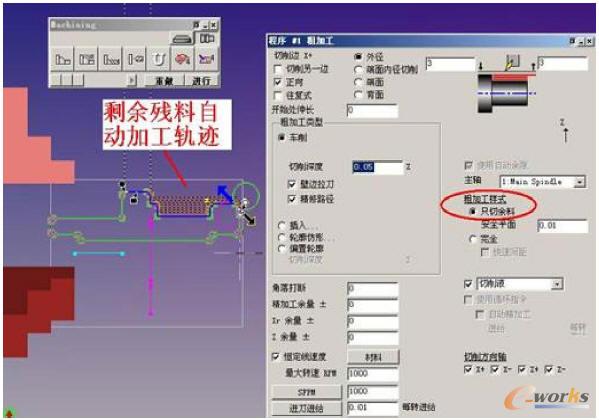

    残料加工:采用相同的加工策略,只需更换角度较小的刀具——T4 35°刀具,即可识别底部残料,并把残料清理干净(上把刀角度太大,凹槽处不能铣的太深)。
残料加工
    图8 残料加工

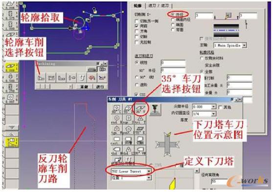

    轮廓车削:T7刀具为下刀塔35°反装刀具,用于清除前次加工所留死角,编程时拾取要加工曲线,便会自动在零件下刀塔位置生成刀路。(如果余量过大的话,车轮廓前也可以加一道残料加工程序)。
轮廓车削
    图9 轮廓车削
