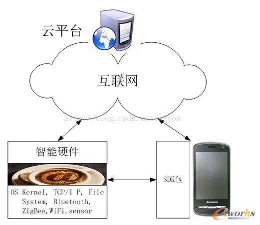

    虽然难,但不能不走,各开发工具厂商,都盯上了这块肥肉,各自推出了其解决方案。下图为一个典型的解决方案示意图:
物联网解决方案示意图
    各家的方案,共同的特点是,在智能设备端,提供一个操作系统,以及联网所需的基本组件,高端些的,还提供脚本语言支持。在手机端,提供一个sdk包,该sdk包提供手机与智能硬件端互操所需要的api,自定义一套命令和数据格式。由于各厂家定义的命令和数据格式并不一致,导致其开发的产品,只能保证同一个厂家开发的产品互联互通。要所有智能硬件互联协作,这能一个厂商就包揽了网络中的所有产品,号称为一揽子解决方案,只用你一家的产品就可以了。这实质是限制了用户的选择权,用户不可能为了让智能家居运转起来,家里所有电器都选购同一个厂商的的吧,生产电冰箱的厂家,也不太可能生产跑步机吧;又比如智能工厂,要求用户的所有智能工业设备,使用同一个厂商的,也不可能;智能交通,要求路网中的所有设备和汽车来自同一个厂商,更加天方夜谭了。不同的厂商,即使用相同的开发工具,所开发出来的APP和智能硬件,也是不能互联互通的。以现在最火的智能家居为例,如果你家里安装了海尔的智能冰箱,美的的智能微波炉,西门子的智能热水器,创维的智能电视,格力的智能空调,还有各种智能开关,温度、湿度传感器等等。请问,你手机中需要安装多少APP,会不会烦死用户。

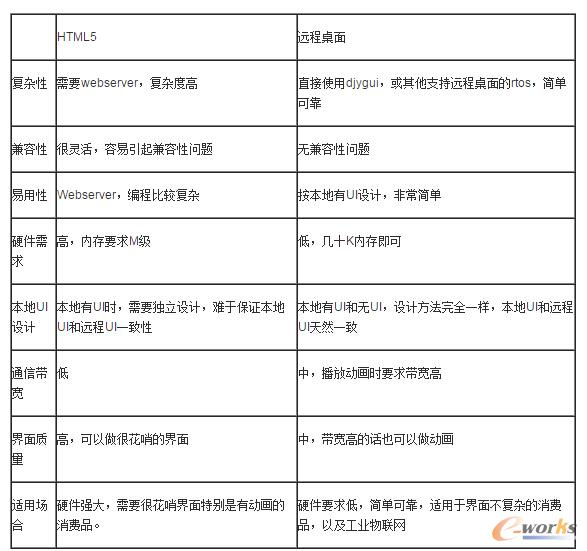

    远程界面的实现方案,有两个,HTML和远程桌面,具体的论述,这里就不重复了,在这里进一步细化一下HTML5和远程桌面各自的特点和适用范围。
    HTML5:智能硬件端需要webserver,技术相对复杂,很灵活,编程难度较大,CPU资源要求高,且容易引起不兼容的问题,网银以及很多网站挑浏览器的问题,大家都知道的。HTML5在动画等动态显示方面有无可比拟的优势,适合于界面要求很花哨的消费品。对于工业物联网应用,要求高可靠性和高实时性,遵循简单可靠的原则,一般仍然使用c语言开发,不太喜欢HTML5这样复杂的技术的。本地有LCD时,需要独立设计本地UI,难于保证本地UI和远程UI一致性。
    远程桌面:直接使用djygui即可,或者使用其他支持远程桌面的rtos,技术简单可靠,编程难度低,CPU资源需求低,没有兼容性问题,无论本地有没有LCD都可以自动适应。流量中等,如果是WiFi本地通信,动画也不成问题,远程则比较消耗流量。非常适合工业控制场合,例如智能工厂内部。
    如果使用HTML5,在页面设计时,必须如实地把用户的操作“告诉”智能硬件,而不能自作聪明地做编码转换,例如把用户的控制命令翻译成编码命令。例如用户按下空调向下的按钮,你就告诉智能硬件,用户按了向下的按钮,不要用诸如03表示降温,04表示升温这样的编码。这是许多用户都容易犯的错误,远程桌面则没有这个问题。
