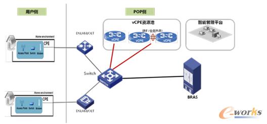

图1 vCPE部署示意图
图1 vCPE部署示意图
    如上图所示,CPE的虚拟化是将原来部署在用户家庭的物理CPE设备的3层以上功能上收到POP,形成一个新的vCPE产品形态,家庭侧的物理CPE简化为简单的二层CPE,负责有线、无线等设备的接入,大大的降低了设备投资和维护成本,整个方案组成如下:
    •简化的二层CPE设备:低成本、易管理,部署在家庭侧。
    •新增的vCPE设备:采用NFV技术,运行在标准的x86服务器上,部署在POP点,是用户业务的关键入口。
    •智能管理平台:统一的自助门户,智能应用和增值业务推送平台。
    从上述方案描述可以看出,vCPE的部署为运营商搭建了一个互联网业务入口和开放平台,因此,这种部署模式绝不仅仅在于替代现有的家庭网关,而在于面向智能家居市场,为终端用户建立统一的网络业务门户,当运营商需要推出一个新业务时,不需要更换用户家中的小盒子,只需要在局端软件升级无需运维人员登门更换与调试家庭网关设备;简化了家庭网关设备的功能,增强设备健壮性。

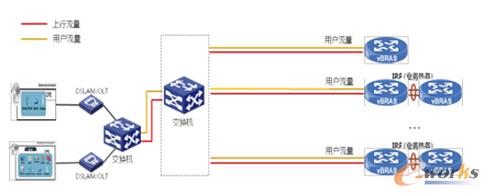

图2 vBRAS部署示意图
图2 vBRAS部署示意图
    如上图所示,vBRAS主要是利用NFV技术,将物理BRAS设备的硬件和软件进行解耦,实现:
    •虚拟化:BRAS设备虚拟化,用标准的x86服务器替代原有物理BRAS设备,负责用户的接入认证、及业务功能。
    •高可靠性:两台vBRAS使用IRF技术进行1:1堆叠,在提供业务级热备和高可靠的同时,体现了传统BRAS备份不可比拟的成本优势。
    •性能扩展:部署多台vBRAS,各vBRAS间相互独立;使用QinQ标签标识用户,交换机根据QinQ标签进行分流,将不同用户的流量引入不同vBRAS。

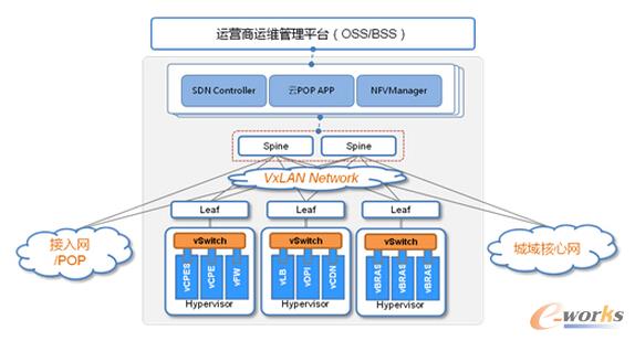

图3 基于NFV和SDN架构的POP
图3 基于NFV和SDN架构的POP
    如上图所示,基于NFV和SDN架构的POP完成以下功能:
    •自动部署:VNF Manager完成vBRAS和vCPE等设备的自动部署及初始配置的加载。
    •弹性伸缩:实时监控vBRAS/vCPE的资源占用情况,结合用户设定的弹性策略,按需增加或减少vBRAS/vCPE资源,并将vBRAS/vCPE和SDN Controller、POP应用、交换机联动,实现vBRAS/vCPE等资源的灵活分流和弹性伸缩。
    •资源共享:POP点内实现资源池化,可以面向用户、面向业务灵活调整资源。

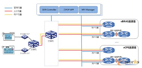

图4 云POP示意图
图4 云POP示意图
    如上图所示,云POP以云计算、数据中心的模式建设,通过引入统一的控制器,实现了业务管道根据业务需求随需而动,使得运营商在新的互联网时代能够更为灵活的应对业务挑战。
    资源集中化:BRAS资源集中部署形成大POP点资源池,方便资源的动态调整和调度;使用VXLAN技术,解决VLAN标签不足的问题,实现跨多个POP局点甚至整个城域范围POP点整合。
    服务链:通过控制器配合VXLAN构建业务链(FW、DPI、CDN、上网控制等),实现业务的灵活定制和快速交付,为用户提供个性化的增值业务;
    个性化服务:用户拨号上网后,vBRAS基于每用户每终端(含移动终端)推送个性化Portal页面,进行深度营销、定向营销,增加用户黏性,提高运营商的收入。
