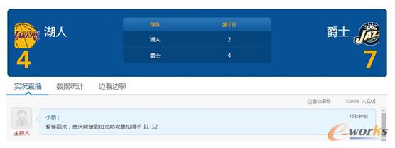

    大家来看一个有趣的图片,某网站的NBA转播界面,比分以不同的形式,出现在同一个界面的3个位置,居然都不一样。
NBA转播界面
