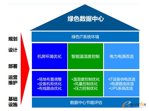

    一般来说,数据中心的基础运维优化,涉及到硬件与软件两部分。在数据中心的机房环境、动力设施、空调及IT设施等方面采取节能优化措施,可称为“硬件”节能;而在机房规划与设计、部署、运营、维护和管理等方面采取节能优化措施,可称为“软件”节能。毫无疑问,建筑系统属于硬件的范畴。
    据悉,联通在自己的云数据中心里执行《公共建筑节能设计标准》DB13(J)81-2009和《居住建筑节能设计标准》DB13(J)63-2007,合理安排建筑物的朝向和间距,使机房楼能够最大限度利用自然采光和自然通风,以此维持室内舒适的条件。数据机房采用无外窗的设计,避免能量的浪费。建筑的外墙、屋顶采用高保温性能建筑材料和构造方案,能够有效防止热量散失及降低空调能耗。
    另外值得一提的是,选择高效节能灯具也是数据中心节能的必要措施,比如光源可以选用高效的T5三基色荧光灯管。机房照明分列设置,可根据需求开启全部或者一半灯具,从而达到节能的照明效果。
图1 联通云数据中心整体节能示意图
图1 联通云数据中心整体节能示意图

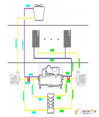

    制冷系统的奥秘,在于集中式水冷空调。在联通的云数据中心,机房空调系统采用的是高能效比的离心式冷水主机,其奥秘在于——将供回水温度由7℃-12℃提高到10℃-15℃。这样一来,便可以在保证IT负荷正常运行的前提下,提高了冷冻机组制冷效率,降低了制冷能耗。
图2 机房制冷系统结构图
图2 机房制冷系统结构图
    接下来给大家说一个比较新奇的词:Free Cooling技术。什么是Free Cooling技术?这是一种利用自然冷源免费制冷的技术,通过冷却塔、板式换热系统,在过渡季节利用自然冷源进行免费制冷,减少或停止冷冻机组的运行时间,减少压缩机的运行功耗,从而达到节能降耗的目的。

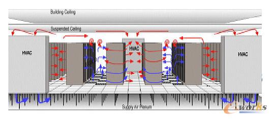

    与此同时,合理的气流组织和余热回收也相当重要。联通的云数据中心机房采用下送风、下回风、封闭冷通道的方式,达到合理规范气流组织的目的,提高冷源的使用效率,避免了冷源的浪费。而机房楼辅助用房采用水环热泵VRV空调系统,冬季从机房集中空调冷却水系统中提取机房排除的废热供暖,这样就能提高能源利用率。
图3 机房气流走向示意图,红色代表暖流,蓝色代表冷流

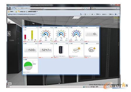

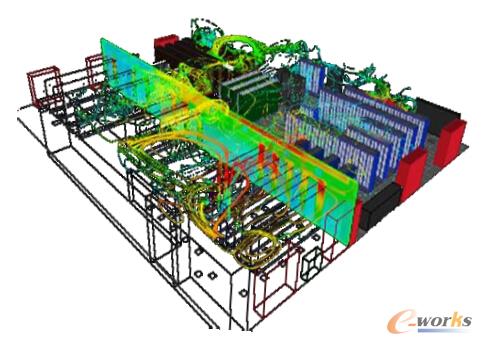

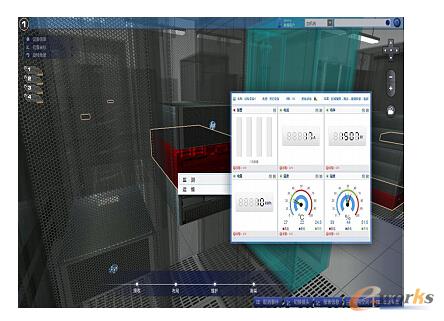

    说了这么多硬件,接下来该说说数据中心里的软件了,这里重点提一下PECS动力环境集中监控系统。
    所谓PECS动力环境集中监控系统,英文全称Power-Supply & Environment Centralize Supervision System,它的职责是将动力、环境设备通过前端采集、传输网络及后台数据库集中整合到统一的监控平台上,向管理者提供对前端设备的实时遥测、遥信、遥控及遥调,对重要数据、告警的统计、对比分析和归类整理,为设备建设及维护提供客观、科学的依据。数据中心管理者可根据它提供的PUE曲线,监控基地基础设施能耗情况,通过曲线分析、加强能源使用管理,降低数据中心能耗。
图4 图5 PECS动力环境集中监控系统示意图
    值得一提的是,这一系统支持能耗查询功能,管理者可以通过系统查询每个设备的用电情况,分析各设备的能耗及其使用情况,从而有效地进行能耗管理——怎么样,是不是很智能呢?正所谓“硬件还要软件配”,软硬兼施,才是数据中心管理之道。
