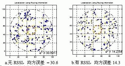

在图2的仿真中,10个网关节点均匀分布在半径为10米的圆周上,射频通信距离取20m,射频信号测距误差为20%,图中线段长度代表定位误差大小。仿真结果直观的给出了RBSL算法在节点具有RSSI和没有RSSI情况下定位的效果。从图2的仿真中,还可以发现RBSL算法的一个应用场景,即在大范围的数据采集中,如果只有一个网关节点,可以通过数据采集员手持一个网关节点在一个小范围内移动,在不同位置采集数据就可以对节点进行定位。
图2:RBSL算法仿真结果1

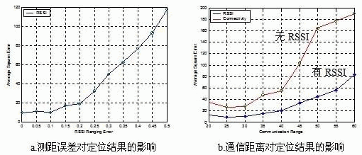

图3-a给出了节点RSSI测距误差对结果的影响,可以发现,当测距误差在20%以内时,定位结果较好,而若测距误差进一步增大,则结果恶化较为明显。图3-b给出了节点通信距离对结果的影响,可以发现在通信距离=25m时定位误差最低,这是因为通信距离过短会使得部分边缘节点只有很少的邻居,从而导致这些节点定位精度很低,而当通信距离过长时,网络中的路由链路变少,导致能获得链路信息变少,同样降低了定位精度。
