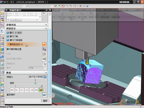

13.重新执行以"机床程序代码模拟"之加工仿真。
图13 重新模拟加工仿真

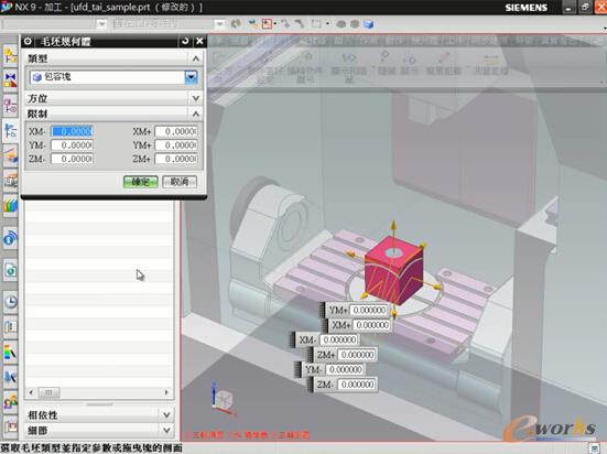

14.设置加工毛胚之包容块大小。
图14 设置加工毛胚的包容块大小

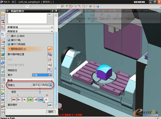

15.完成之后得到正确的加工仿真。
图15 得到正确的加工仿真
