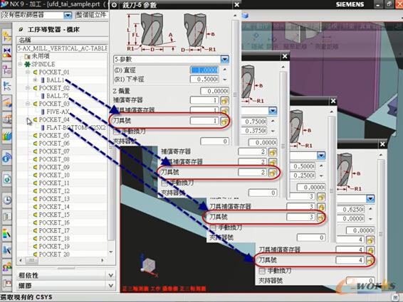

10.调整每一把刀的刀具编号不为重复。
图10 调整刀具编号

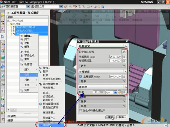

11.设定每一个工序的主轴转速不为零。
图11 设定主轴转速

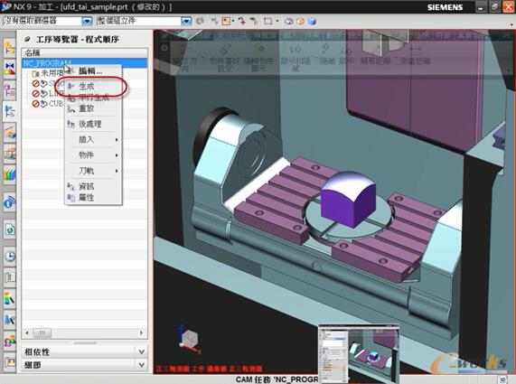

12.重新生成刀轨。
图12 重新生成刀轨
