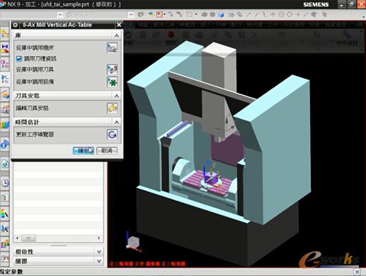

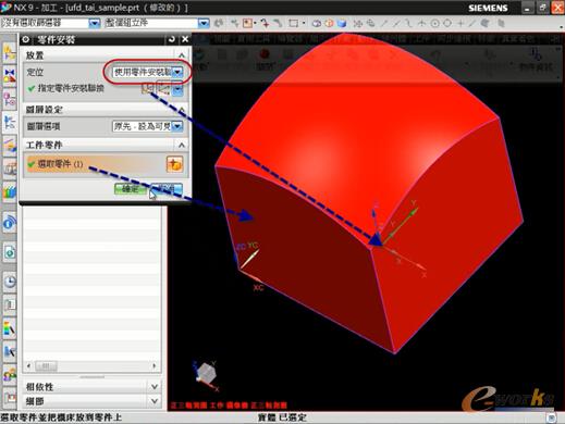

4.调用机床过程,系统出现零件安装对话框,选择"使用零件安装联接",将联接坐标设置于所需位置(此案例放置于零件底部中心),并指定零件模型本体。
图4 设置联接坐标和指定零件模型本体
5.完成后机床载入加工环境当中。

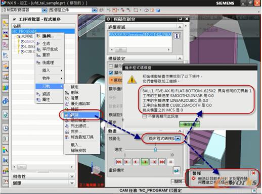

6.执行加工模拟,使用"机床程序代码模拟",若设置不正确,系统将会出现提示。在此案例中,发现刀具编号重复,主轴速度为0,MCS为0,以及没有毛胚设置等问题。
图6 加工模拟设置错误提示
