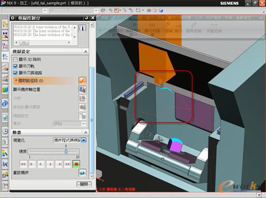

7.若忽略问题不顾,继续执行加工仿真,在此案例中你会看到刀轨并未落在正确位置而跑到工件上方。
图7 刀轨未落在正确的位置上

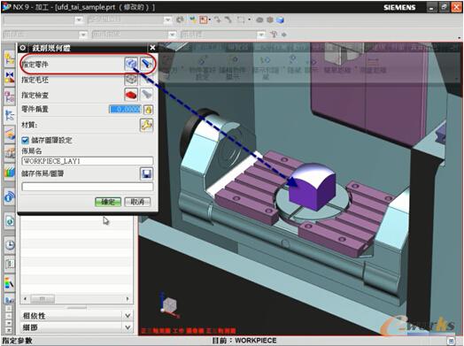

8.接下来我们依序来解决问题,首先,在WORKPIECE中指定工件。
图8 在WORKPIECE中指定工件

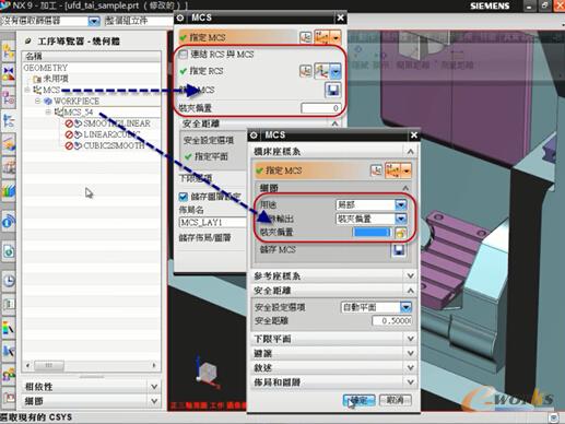

9.然后在原有的主MCS中取消"连结RCS与MCS",并在WORKPIECE之下加入一个MCS内容设置为"局部","装夹偏置","偏置号1"。
图9 有关MCS的内容设置
