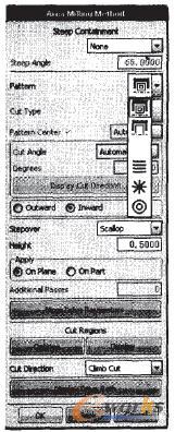

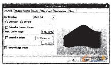

  接着,进入“Area Milling Method”(区域铣削驱动方式)功能模块,在“Pattem”(走刀方式)下拉菜单里选择“Follow Periphery”(跟随周边加工方式),在“step over”下拉菜单里选择“scallop”选项,将刀具步距设定成0.50mm(精加工步距),半精加工时刀具步距设定成1mm,如图7所示。确定后,通过“Cut Area”(加工区域)功能模块选择被加工区域,即锻管顶面R1924圆弧与其内壁相交的R25过渡圆弧,如图8所示,并在“feeds and speeds”功能模块里设定加工时刀具的转速(S)和进给速度(F),根据切削三要素原理,通过计算:转速为n=800r/min,刀具进给为f=1000mm/min。由于该件边缘无需圆滑,因此,需在“Cutting Parameters”菜单中将“Remove Edge Traces”(移出边缘跟踪)选项选取,各步骤执行完后,最后生成如图9所示走刀轨迹。
区域铣削驱动方式
图7 区域铣削驱动方式
