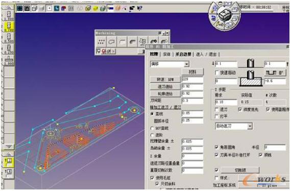

    内腔开粗:T2刀具,采用粗加工策略,GibbsCAM2.5轴也是可以继承毛坯的,我们选择使用毛坯,就会给下刀加工留下可继承的残料。参数设置余量0.015,切深-0.6,Z步距0.18。
内腔开粗
    图10 内腔开粗

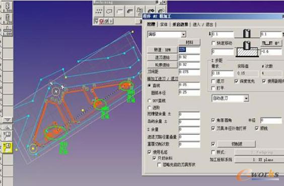

    内腔残料加工:T4刀具,采用粗加工策略,此时GibbsCAM2.5轴就可继承上次毛坯,只切残料,减少空刀。参数设置余量0,切深-0.6,Z步距0.18。
内腔残料加工
    图11 内腔残料加工

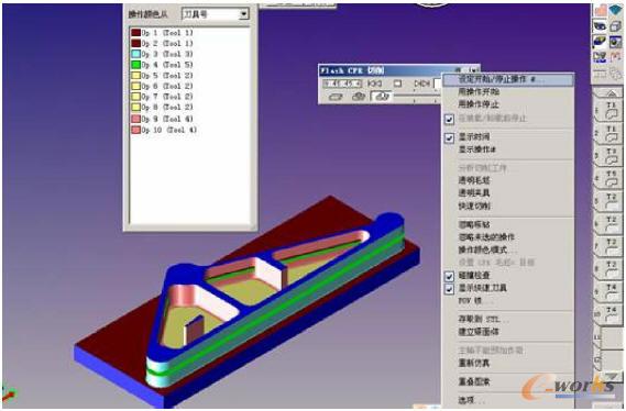

    GibbsCAM仿真加工:仿真可以很直接的预览零件加工效果,检查零件是否过切,仿真下拉菜单还有丰富的仿真辅助功能,比如加工时间,颜色,物体透明,以及加载机床进行更理想的仿真等等。
GibbsCAM仿真加工
    图12 GibbsCAM仿真加工
