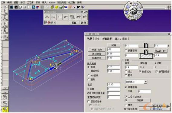

    走零件外轮廓:采用T1刀具,打开轮廓编程对话框,拾取轮廓线,点击线上外切圆环定义刀具外切,设置进刀距离0.1,余量0.015切深-0.75,Z步距0.75。
走零件外轮廓
    图7 走零件外轮廓
    轮廓精铣:采用T3刀具,只需把更换的刀具拖至工序栏,轮廓编程对话框会继承前面的程序参数,更改余量为0。
轮廓精铣
    图8 轮廓精铣
    铣键槽:T5刀具,采用轮廓铣削方式,注意进刀,因为是T型刀,要防止过切,切深-0.4,一刀到位。
铣键槽
    图9 铣键槽
