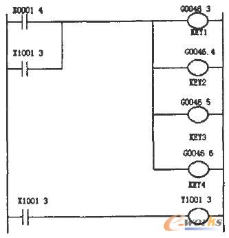

图10存储器保护故障设置梯形图
    当KEY=0时:
    KEY1:使刀具补偿值,工件零点偏移值和工件坐标系偏移量的输入有效。KEY2:使SETTING数据、宏变量和刀具寿命管理数据的输入有效。KEY3:使程序输入和编辑有效。EY4:使PMC数据有效(计数器数据表)。
    当KEY=1时:
    KEY1:使程序输入和编辑,以及PMC参数的输入有效。KEY2到KEY4:不用。
    当信号为0时,输入无效,系统就会出现WRITE PROTECT(写保护),我们设置故障盒也就是要实现此功能,所以在KEY(X0001.4)按键下并联一个X1001.3,如图10,当X1001.3合上时,信号为0,即输入无效。而Y1001.3是相对应的LED灯。

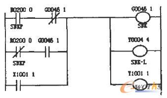

图11 单程序段运行梯形图
图12 单程序段运行故障设置梯形图
    如图11是单程序段运行的梯形图,单程序段运行仅对自动运行有效,自动运行期间当单程序段信号(SBK)置为1时,执行完当前程序段后,CNC进入自动运行停止状态。当单程序段信号(SBK)设定为0时,重新执行自动运行。在用户宏程序执行期间的单程序段运行状态,取决于参数N.06000第5位(SBM)的设定:SBM=0在用户宏程序语句中运行不停止,执行了下一个NC指令后停止。SNM=1在宏程序语句中每个程序段后运行停止。如图12通过诊断盒设置,使单程序段信号G0046.1(SBK)置为1。

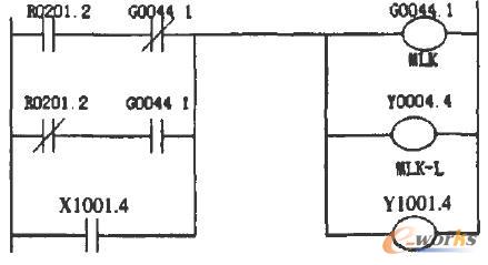

图13 机床锁住梯形图
    如图13是机床锁住的梯图,所有轴的机床锁住信号MLK或各轴机床锁住信号MLK1~MLK4置为1时,在手动或自动运行中,停止向伺服电机输出脉冲(移动指令),但依然在进行指令分配,绝对和相对坐标也在被更新,所以操作者可以通过监控位置的变化来检查指令编制是否正确。当G0044.1为1时,在手动或自动运行时,不向所有轴的伺服电机输出脉冲(移动指令),机床工作台不移动。所以只要并联一个开关就可以使信号MLK置1,如图14。
图14 机床锁住故障设置梯形图
