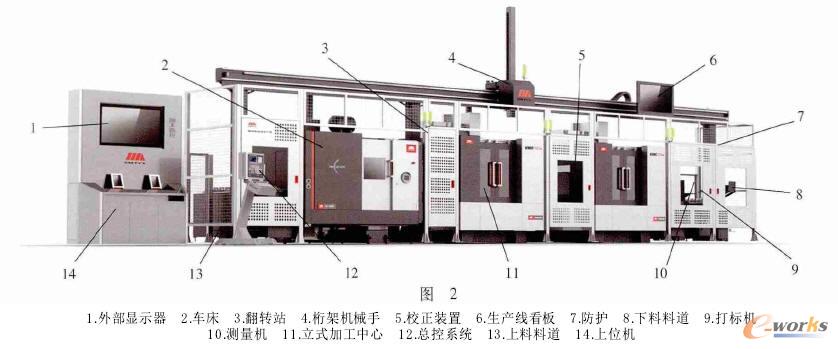

    2.用于轴承座加工的自动线工艺
    轴承座自动线主体构成:1台数控车床、2台立式加工中心、1套桁架机械手和1套总控系统。辅助设备:翻转站、上料装置、校正装置、测量机、打标机、下料料道、防护、外部显示器、上位机及生产线看板,如图2所示。
    轴承座自动线满足轴承座由毛坯料开始上线,完成全部加工、测量及打标,以成品下线,期间不需要人为干预。可采集、存储各个环节信息,监控生产过程。为确保自动线的加工精度,消除自动线精加工前各个环节的误差,在精加工前设置校正装置,提高了自动线的性能。配测量机:所得数据经计算机处理,可以根据用户要求进行分组,针对不同组别零件系统可以执行不同的操作,判断不合格品的工件是否可以修复;数据可传入上位机,用于零件质量分析。配打标机:光纤打标机在精加工后零件侧面打上零件特征编码,打标完成后输出电信号,数据可传入上位机,用于零件统计分析。
