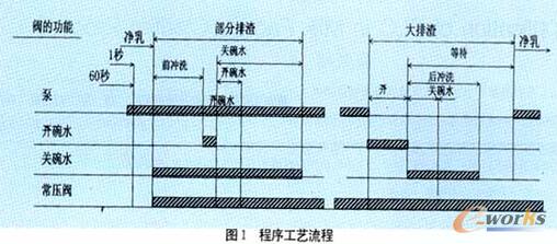

  如表1,大排渣、小排渣的动作是由开碗水、关碗水的两个电磁阀动作组合。小排渣的主要任务:相对短时间对设备进行清理。其动作时序,如图l,关碗水的动作是由前冲洗,后冲洗构成。部分排渣是开碗水动作;大排渣的主要任务:固定时间由远程控制器发送给控制器,对设备进行清理。相对小排渣而言,是几次小排渣后,大排渣是对净乳机腔体进行的较为彻底的清理。溢流是对腔体上部和管道的清理,通过定时对备压阀的关闭(憋压)来实现。这三个动作时间可在面板上设定。在自动状态下,是由远程控制器来发出此命令。小排渣,大排渣也有一定的区别,小排渣时,挣乳机照样进料,而大排渣时,由于对净乳机的转数影响较大,需关闭进料阀,等待净乳机的转数提高到一定程度后,再打开进料阀。此时间可以设定。
