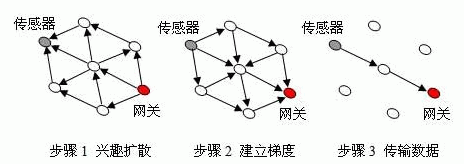

本文选用了传感器网络中常用的定向扩散路由协议[7](DirectedDiffusion)作为研究的基础。定向扩散路由协议是一种以数据为中心的路由协议,网关节点向所有传感器节点发送对任务描述的“兴趣”(Interest),“兴趣”会逐渐在全网中扩散,最终达到所有匹配“兴趣”的传感器节点,与此同时也建立起了从网关节点到传感器节点的“梯度”,传感器节点会沿着梯度最大的方向将数据传回网关节点。定向扩散的原理示意图如下图1所示:
图1:定向扩散路由原理示意图
