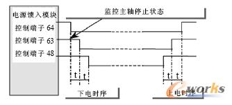

  当NCK→PLC 发急停有效( V27000000.1=1) 信号时, PLC程序按伺服电源模块的下电时序依次断开模块的控制使能信号( 端子64) 、脉冲使能信号( 端子63) 、启动接触器信号( 端子48) 。当急停退出时, PLC 则按相反时序完成伺服电源模块的上电。伺服电源模块的上下电时序如图4 所示, 图中t 一般取200ms。
 伺服电源模块上下电时序图
图4 伺服电源模块上下电时序图
