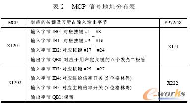

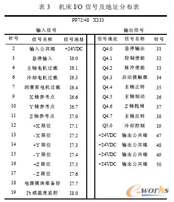

  根据图1 的系统连接方式, MCP 各按键的地址分布如表2 所示, 机床I/O 信号接至X333 后的I/O 分布如表3 所示, 其中输出信号均为驱动24VDC 中间继电器的开关信号, 经中间继电器的触点实现对外部强电回路的控制。
MCP 信号地址分布表
机床I/O 信号及地址分布表
  在MCP 的用户选择键中, 定义KT4 键( #5) 为伺服使能控制, 定义KT5 键( #6) 为冷却控制键, 各键上方的LED 为对应状态指示灯。
