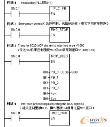

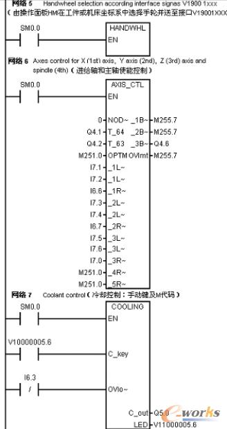

  主程序MAIN 是PLC 在RUN 状态下自动循环执行的程序, 其主要作用: 一是利用SM0.1 接点在PLC 第一个扫描周期调用PLC 初始化子程序PLC_INI( SBR32) , 完成PLC 的初始化工作; 二是利用SM0.0 接点在PLC 每个扫描周期调用各子程序, 完成相应的机床逻辑控制功能, 主程序如图3 所示。
 PLC 主程序
PLC 主程序
图3 PLC 主程序
