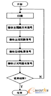

  2.网络及电源通讯模块:在此模块中,主要将主控柜中的IBl6中的数据引入程序中,此处要根据实际情况添加报警,通过接收信号,保证丰控柜内各个电器元件工作正常,使系统能够正常运行。图6为其控制流程图。
网络及电源通讯控制流程图
图6 网络及电源通讯控制流程图

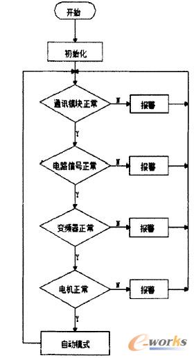

  3.故障诊断与报警输出模块:在此模块中,程序通过接收到的电路保护信号,以及工艺设备的故障报警信号,根据一定的条件得出诊断结果。如果没有故障,仅有报警的话,程序继续执行,但会在不影响现场工艺运行的情况下显示报警状态。如果有故障的话,现场设备停止运行,输出报警信息,通知工作人员进行处理。
