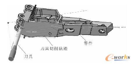

    特殊高度夹具的使用为刀具底刃高速行切外形奠定了条件,避免了使用刀具侧刃加工外形时因刀具过长而无法正常高速加工的问题,同时也避免了侧刃五轴加工时可能出现的程序C角跨象限的现象,保证了加工时机床的运动刚性和高速加工时机床C角摆动对机床刚性的损坏。高速切削工件时,工件将对刀具产生一定的反作用力,因此,进刀时采用了沿轮廓的切向切入的方式切入工件,保证了恒定的切削载荷,确保了加工安全并延长刀具的使用寿命。加工程序采用CATIA V5编程方式中的Sweeping定摆角分层刀具底刃行切,零件外形程序加工轨迹如图5所示。
图5 零件外形程序加工轨迹
图5 零件外形程序加工轨迹

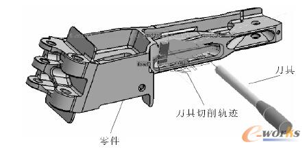

    加工零件缘条及通槽时采用了CATIA V5编程方式中的Rouhing定摆角分层行切。此种加工方式可保证零件加工过程中切削力稳定,减小了零件变形,同时也可满足零件尺寸精度的要求。零件缘条及槽的加工程序轨迹如图6所示。
图6 零件缘条及槽程序加工轨迹
图6 零件缘条及槽程序加工轨迹

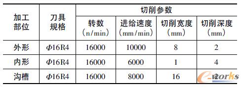

    零件高缘条内形采用CATIA V5编程方式中的Sweeping定摆角分层行切。零件矮缘条内形采用CATIA V5编程方式中的Multi-Axis Flank Contouring轴向、径向分层精加工,其加工切削参数如表1所示。
表1 切削参数的选择
表1 切削参数的选择
