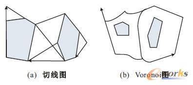

    可视图法将机器人看成一个点,机器人、目标点和多边形障碍物的各顶点进行组合连接,并保证这些直线均不与障碍物相交,便形成一张图,称为可视图,由于任意两直线的顶点都是可见的,从起点沿着这些直线到达目标点的所有路径均是运动物体的无碰路径,路径规划就是搜索从起点到目标点经过这些可视直线的最短距离问题;切线图法和Voronoi图法对可视图法进行了改造,切线图法以多边形障碍物模型为基础,任意形状障碍物用近似多边形替代,在自由空间中构造切线图,因此从起始点到目标点机器人是沿着切线行走,即机器人必须几乎接近障碍物行走,路径较短,但如果控制过程中产生位置误差,移动机器人碰撞的可能性会很高,Voronoi图由一系列的直线段和抛物线段构成,直线由两个障碍物的顶点或两个障碍物的边定义生成,直线段上所有点必须距离障碍物的顶点或障碍物的边相等,抛物线段由一个障碍物的顶点和一个障碍物的边定义生成,抛物线段同样要求与障碍物顶点和障碍物的边有相同距离,与切线法相比,Voronoi图法从起始节点到目标节点的路径将会增长,但采用这种控制方式时,即使产生位置误差,移动机器人也不会碰到障碍物,安全性较高,图1为切线图法与Voronoi图法示意图。
切线图法与Voronoi图法
图1 切线图法与Voronoi图法

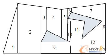

    栅格法是将机器人周围空间分解为相互连接且不重叠的空间单元;栅格(cell),由这些栅格构成一个连通图,依据障碍物占有情况,在此图上搜索一条从起始栅格到目标栅格无碰撞的最优路径.这其中根据栅格处理方法的不同,又分为精确栅格法和近似栅格法,后者也称概率栅格法。精确栅格法是将自由空间分解成多个不重叠的单元,这些单元的组合与原自由空间精确相等,如图2就是常用的一种精确栅格分解法一一梯形栅格分解。
梯形栅格分解示意图
图2 梯形栅格分解示意图

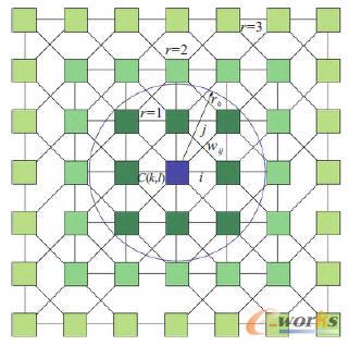

    人工智能路径规划技术是将现代人工智能技术应用于移动机器人的路径规划中,如人工神经网络、进化计算、模糊逻辑与信息融合等。遗传算法是最早应用于组合优化问题的智能优化算法,该算法及其派生算法在机器人路径规划研究领域已得到应用,在蚁群算法较好解决旅行商问题(TSP)的基础上,许多学者进一步将蚁群优化算法引入到水下机器人(UV)的路径规划研究中。最近,徐玉如等考虑了海流因素的影响,提出了一种基于遗传算法和粒子群优化(PSO)算法的AUV全局路径规划思想,由于模糊逻辑和信息融合技术在不确定性信息处理方面有极好的表现,且移动机器人传感器采集的环境信息存在不确定性和不完整性,使得模糊逻辑和信息融合技术在移动机器人路径规划中有较好的应用,如Lang等针对全覆盖路径规划提出的移动机器人模糊路径规划方法,Perez等提出的基于速度场的模糊路径规划方法等,Zun等提出基于信息融合技术的移动机器人和无人机的路径规划与避碰方法。神经网络作为人工智能的重要内容,在移动机器人路径规划研究中得到了广泛关注,如Ghatee等将Hopfield神经网络应用到路径距离的优化中;Zhu等将自组织SOM神经网络应用到多任务多机器人的任务分配与路径规划中,近年来加拿大学者Simon提出一种新的生物启发动态神经网络模型,将神经网络的神经元与二维规划空间的离散坐标对应起来,通过规定障碍物和非障碍物对神经元输入激励和抑制的不同,直接计算相关神经元的输出,由此判定机器人的运行方向,由于该神经网络不需要学习训练过程,路径规划实时性好,同时利用神经网络本身的快速衰减特性,较好地解决了机器人路径规划的死区问题。图3为用于局部路径规划的生物启发神经网络结构图,图中所示为机器人(处于神经元处)传感器的感受半径,每个神经元与环境位置坐标对应,动态计算机器人邻近神经元输出,机器人根据神经元输出大小决定下一步运行目标,从而实现安全的路径规划。
    人工智能技术应用于移动机器人路径规划,增强了机器人的“智能”特性,克服了许多传统规划方法的不足,但该方法也有不足之处,有关遗传优化与蚁群算法路径规划技术主要针对路径规划中的部分问题,利用进化计算进行优化处理,并与其他路径规划方法结合在一起使用,单独完成路径规划任务的情况较少。信息融合技术主要应用于机器人传感器信号处理方面,而非直接的路径规划策略,对神经网络路径规划而言,大多数神经网络路径规划均存在规划知识的学习过程,不仅存在学习样本难以获取,而且存在学习滞后问题,从而影响神经网络路径规划的实时性,生物启发神经网络路径规划虽然实时性较好,但其输入激励与抑制的设定也存在人为不确定因素。
基于生物启发神经网络路径规划
图3 基于生物启发神经网络路径规划
