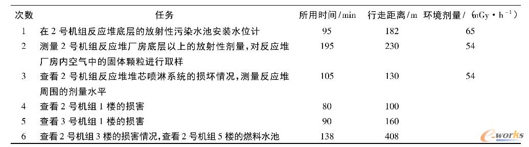

    这次事故救援中,机器人“Qunce”执行了较多的救援任务观表1),并出色地完成,得到了救援当局的认可。
表1机器人“Qunce”执行的救援任务清单
表1机器人
    正是由于救援当局使用的这些机器人在事故前期获得了现场的重要信息,对后续救援方案的制定和实施起到了决定性作用。
