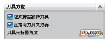

    因为工件1和工件2的Z轴坐标相反,在加工时可以重新建立另外一把内孔加工车刀;也可以使用在工件1中加工内孔的刀具。实际加工过程中也确实使用的是同一把刀具,从而减少繁琐的刀具建立过程。其方法就是在“刀具方位”下按照图13所示内容设置,就可以在工件2中使用工件1中的车刀。
图13 刀具方位
图13 刀具方位
