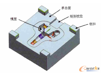

    汽车转向节是底盘的关键部件之一,它必须具有强度高、抗冲击性能强、耐疲劳的品质,因此国内外一般采用模锻锤或者螺旋压力机对其锻打成型。本锻件材料为40Cr,其基本成形工艺过程为:下料→1200℃预热→镦粗→制坯→预锻→终锻→切边。由此可见,锻模的工况条件非常恶劣,模具必须承受巨大的打击力,为此通常选用具有高硬度、耐高温的5CrMnMo,此外,由于转向节成型工艺的复杂性,模具结构包含了不规则飞边、倒模斜角以及深沟槽等难加工特征(图1),本文针对这些难点,以NX8.5为编程平台,详细介绍转向节终锻模膛的高速加工策略。
图1 汽车转向节终锻模膛
图1 汽车转向节终锻模膛

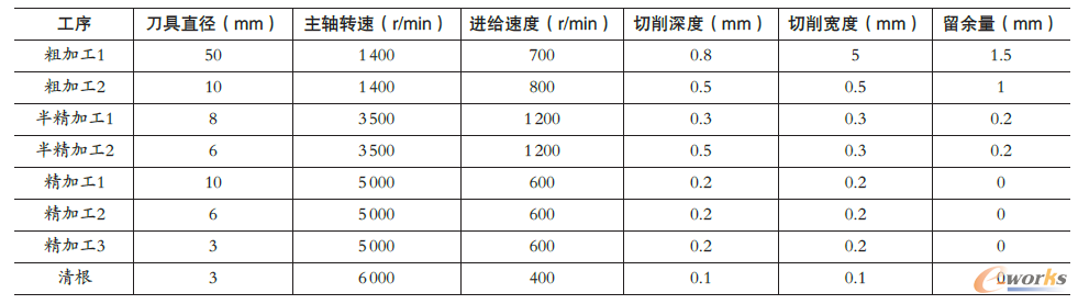

    1.刀具材料及参数的选择
    刀具材料选用聚晶立方氮化硼(PCBN),它具有很高的硬度和耐磨性,非常适合高速切削淬硬刚。
    由于模具结构上的特点,先采用大直径端铣刀对模具进行大面开粗,然后对型腔开粗选取φ10的端铣刀。在半精加工阶段,由于转向节盘部形状,在锻模上形成了难加工的深沟槽部分,故采用较小刀具将其与型腔半精加工区分开来。精加工之后,选用φ3的刀具清根。具体刀具参数如表1所示。
表1 高速加工刀具参数
表1 高速加工刀具参数
