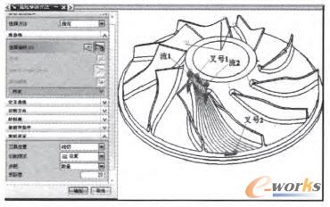

   在弧形面精加工中重点是驱动方式的选择,选择驱动为“流线”,重新选择流曲线及添加交叉曲线,如图11所示,设置驱动步距数为20,投影矢量为指定矢量,并选Z轴,刀轴为垂直于部件或驱动体,主轴速度为8000,进给率为1500;最终生成如图12所示叶轮单片弧形面的精加工刀路,用同样办法复制生成其余9片弧形面的精加工轨迹。
动流线选择
图11 动流线选择
生成叶轮单片弧形面的精加工刀路
图12 生成叶轮单片弧形面的精加工刀路

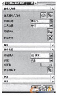

   叶片为复杂曲面,其精加工可使用可变轴曲面轮廓铣的“表面积”驱动方式,且投影矢量垂直于驱动体,刀轴为侧刃驱动。在创建操作时,选“mill_multi_axis”类型、刀具使用“T3R2”,指定切削区域选择为单个叶片的曲面,设置叶片上除倒圆角外的其余3个面为驱动体,注意选择时须依次选择,且选择的面必须依次相连,步距数为30,如图13所示;并设置投影矢量为垂直于驱动体,侧刃驱动体为刀具夹持器的矢量方向,主轴速度为8000,进给率为1500,生成叶轮叶片的精加工刀路如图14示;同理生成其余9片叶片的精加工轨迹。
叶片驱动方法设置
图13 叶片驱动方法设置
生成叶片的精加工刀路
