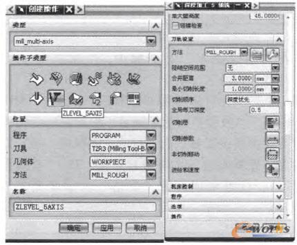

   半精加工使用5轴深度加工,“外形轮廓加工”驱动方式,投影矢量为“朝向点”。

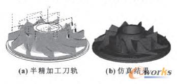

  在创建操作对话框中需注意选择“mill_multi_axis”类型,其余选择“ZLEVL_5AXIS”、“PRO_GRAM”、“I2R3”、“WORKPIECE”、“MILL_ROUGH”,如图6所示;“指定切削区域”为叶轮弧形面和叶片曲面,选择刀轴的倾斜方向为“远离点”,并通过点构造器设置参照点坐标为(0,0,-200),设置“倾斜角”为50,最大壁高为45;设置刀轨中全局每刀深度为0.5,切削顺序为“深度优先”,设置切削参数“策略”选项卡,设置“在边上延伸”,余量为0.1,主轴速度为15000,进给率为2000;最终生成半精加工刀轨,仿真显示,如图7所示。
五轴半精加工操作参数设置
图6 五轴半精加工操作参数设置
生成叶轮表面五轴半精加工刀轨及仿真加工结果
图7 生成叶轮表面五轴半精加工刀轨及仿真加工结果

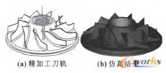

   在创建操作对话框中,先需选择“mill_contour”类型,并依次设置:“ZLEVL_PROFILE”,“PRO_GRAM”、“T3D10”、“WORKPIECE”、“MILL_FINISH”,指定切削区域为内孔表面;在叶轮内孔与台阶面精加工中,需注意加工参数的设置,设置刀轨中全局每刀深度为0.5,所有刀路、半径为30,步距限制为150,最小拐角0,最大拐角175,“策略”选项卡中,选“在边上延伸”,设置余量0.1,设置“连接”选项卡:沿部件交叉斜进,倾斜角度30,选择“在层之间切削”,步距15,选“短距离移动上的进给”为25,步距为15,主轴速度为8000,进给率为1500;最后生成叶轮内孔面精加工刀轨,仿真结果如图8所示。
生成叶轮内孔面精加工刀轨及仿真加工结果
图8 生成叶轮内孔面精加工刀轨及仿真加工结果

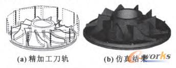

   在操作导航器中复制孔精加工操作,选择叶轮的台阶面为操作加工的区域,其余参数不变,最后生成台阶侧面的精加工刀路,如图9所示。
生成叶轮台阶面精加工刀轨及仿真加工结果
图9 生成叶轮台阶面精加工刀轨及仿真加工结果
