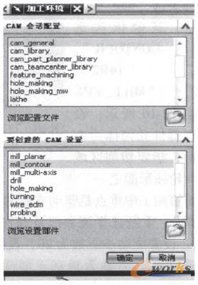

   完成叶轮建模后,如图2所示选择“mill_contour”型腔铣加工环境;设置毛坯上面中心为加工坐标系;并依次创建表1的4把刀具并命名:

设置型腔粗铣加工环境
图2 设置型腔粗铣加工环境

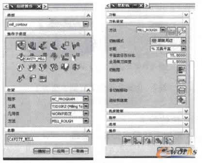

   (2)创建型腔铣操作

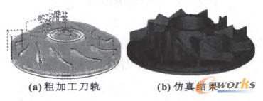

   在“创建操作”对话框中,依次选择子类型“CAVITY_MILL”、程序“NC_PROGRAM”、刀具“TID10R2”、几何体“WORKPIECE”、方法“MILL_ROUGH”,参数设置如图4所示,注意在选择相关参数时是在前期设置基础上进行的,需保持一致;刀轨参数为“跟随周边”、“%刀具平直”75、“全局每刀深度”1,设置切削参数“策略”为深度优先、选“岛清理”、“余量”0.5、“空间范围”中“毛坯”选择“使用3D”、“主轴转速”为12000、“进给率”为5000;最后生成刀轨,确认仿真加工,如图5所示。
粗加工操作参数设置
图4 粗加工操作参数设置
生成粗加工刀轨及仿真加工结果
图5 生成粗加工刀轨及仿真加工结果
