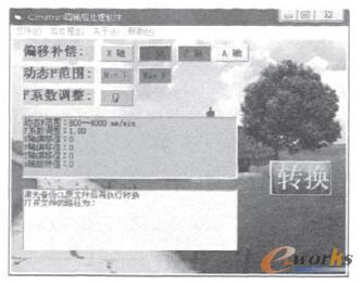

4 软件设计界面
  软件界面如图3所示。提供APT文件和G代码文件路往的编辑框,并采用了windows系统内置的打开文件和保存文件等对话框;另有XYZ轴和A轴的偏移补偿、动态速度,的初始化等内容。由于后置处理软件使用频繁,界面设计上尽量方便使用者,如APT文件经过后处理软件转换成G代码后,所得G代码自动覆盖了原来的APT文件,这样就意味着G代码文件路径跟APT文件路径一样。
软件界面
    图3 软件界面
