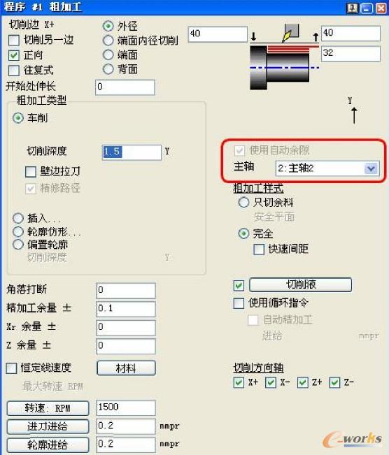

    3)在对应工序参数设定界面,则有当前加工所针对的主轴选项,如图5所示:
工序参数对话框——主轴选择
图5 工序参数对话框——主轴选择

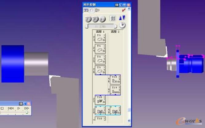

    4)如果在MDD 中定义机床为多通道(Flows),则GibbsCAM 的同步管理器被激活可选,通过它,GibbsCAM能直观高效的定义多通道之间的同步指令。图6为GibbsCAM 同步管理器界面。
GibbsCAM 同步管理器
图6 GibbsCAM 同步管理器
