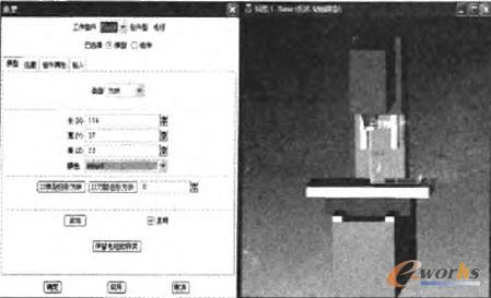

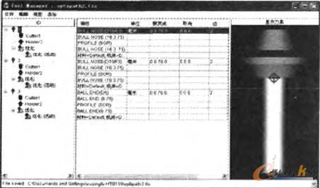

    2)建立仿真过程所需相关信息,如实体模型,包括刀具、工件和夹具等几何模型,刀位轨迹或数控加工程序,配置仿真过程相应参数等,根据实际加工毛坯尺寸114×37×23建立毛坯模型并定位,如图4所示,根据实际加工中选取的刀具BULL NOSE(D16R3、D10R3)、BALL END(D6)建立刀具库,如图5所示。
建立毛坯模型
    图4 建立毛坯模型
建立刀具库
    图5 建立刀具库
