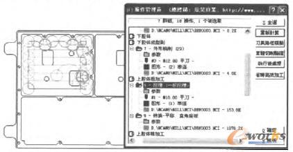

为了满足薄壁盒体对生产周期的严格要求,生产时要对设备资源进行不断的调整,期望达到最优效果,同时零件结构设计也在不断更新,所以根据该薄壁盒体的特点及提供在这种特定模式下对产品质量的保证,采用模块化编程,能够适应需频繁改动的设计,并且不影响产品的生产效率。模块化编程就是在程序编制前充分地了解加工流转节点,将薄壁盒体的各个腔进行独立编程(见图12)。它的优点是可以随时进行拆解,比如钻孔改到普通加工中心上加工,只需把相应的钻孔模块单独拿出来进行程序代码生成即可;另一种情况就是设计的频繁更改对加工的影响,只要做到首先在相应模块中更改,再分配下去生成独立的加工程序代码,就可以始终把加工进程控制在主线中,达到忙而不乱的效果。
图12 模块化编程
