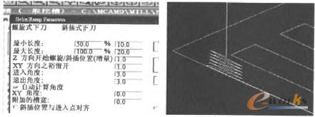

    1.2.2 进刀方式的选择
    “2D挖槽加工”有直线下刀方式和斜线下刀方式的设置,而采用“斜插式”进刀时,可以减小刀具在下刀时对工件Z向薄壁处周期性冲击而引起强迫振动,同时可以延缓刀具底齿的磨损时间(见图5),提高刀具的使用寿命。
斜线下刀
    图5 斜线下刀

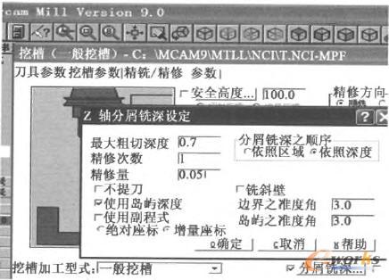

    1.2.3 分层方式的选择
    “2D轮廓加工”和“2D挖槽加工”,在分层铣削之顺序中有“依照区域”和“依照深度”两种设置,选后者可以做到整个大面的层层剥离,使工件均匀受力,减少变形的产生(见图6)。
分层设置
    图6 分层设置
