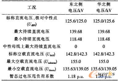

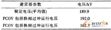

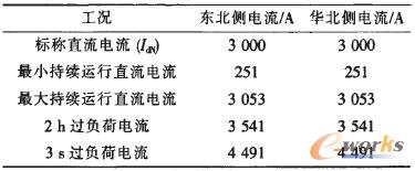

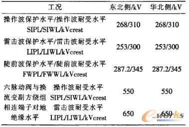

电压额定值、电流额定值、绝缘水平、避雷器参数参考表1-4的数据。
表1 电压额定值
表2 电流额定值
表3 绝缘水平(跨阀)
表4 避雷器参数
