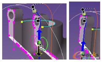

    4.铣圆弧面,如图所示:
铣圆弧面
    图9 铣圆弧面
    采用直径10mm端铣刀,转速S2200,进给量F150,加工时间为40秒。
    5.铣支架,如图所示:
铣支架
    图10 铣支架
    6.铣曲面2,如图所示:
铣曲面2
    图11 铣曲面2
    采用6mm球头铣刀,转速S2500,进给量分别为F250、F450,加工时间为5分34秒。
    7.铣孔。
    8.精平端面。
