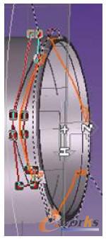

    3.铣外圆柱面上三条螺旋槽,如图所示:
铣外圆柱面上三条螺旋槽
    图2 铣外圆柱面上三条螺旋槽
    此螺旋槽宽3.2mm,用直径为3mm的铣刀铣削,步距为0.1,总共走了3刀,以前一直考虑第一刀和剩余两刀能不能设置不同的进给量,因为第一刀是满切削,剩下两刀只走了0.1mm的余量,然而GibbsCAM软件解决了该问题,可以通过‘可变进给速率’来控制任何一个地方你所想要的任何进给量,大大的节约了加工时间。转速S2500,进给量不同的地方分别为F200、F400,加工时间3分钟。

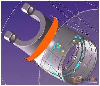

    4.铣柱面,如图所示:
铣柱面
    图3 铣柱面
    该圆柱面编程较简单,只需在YZ上的圆柱底面围绕圆柱取一段圆弧即可,直径10mm 头铣刀转速S2000,进给量F150,加工时间为1分6秒。

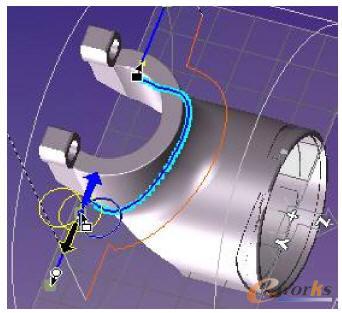

    5.铣曲面1,如图所示:
铣曲面1
    图4 铣曲面1
    该曲面采用直径10mm的球头铣刀铣削,GibbsCAM编程时采用曲面加工法,只需控制转速、进给量和加工步距即可。加工步距0.05mm,转速S2000,进给量F500,加工时间18分钟(曲面最大直径为68mm)。
