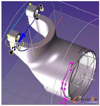

    2.极坐标插补铣弧面,如图所示:
极坐标插补铣弧面
    图6 极坐标插补铣弧面
    采用直径10mm的端铣刀,XY(G17)面上进行加工,转速S2000,进给量F120,加工时间1分钟40秒。

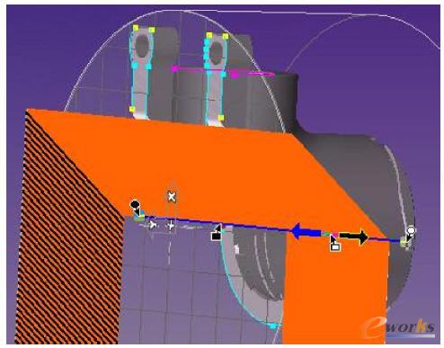

    3. 铣斜面(与水平面成50.29度角),如图所示:
铣斜面(与水平面成50.29度角)
    图7 铣斜面(与水平面成50.29度角)
    采用直径为10mm端铣刀,GibbsCAM利用一条直线就能编出铣斜面程序,只需在软件里面设置角度为50.29度,如图:
铣斜面
