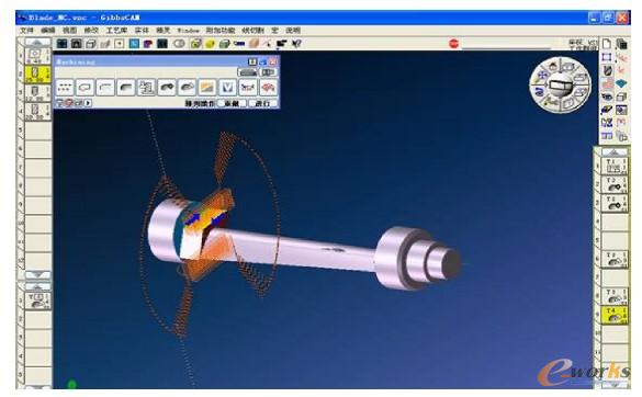

八、最后,将底座部位进行加工:
    表5 座部位加工策略
座部位加工策略
底座处理
    图13 底座处理

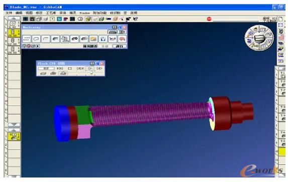

    A)模拟仿真结果:
仿真结果
    图14 仿真结果

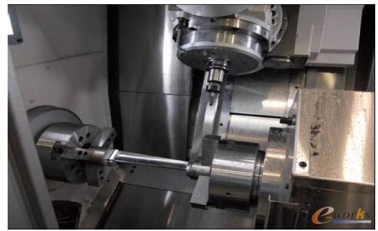

九、大隈机床实际加工照片:
实际加工图片
    图16 实际加工图片
