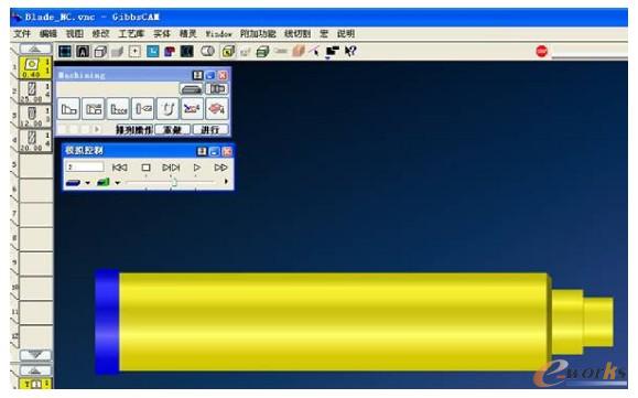

    二、粗车结束,进行一次精车就可以了。车削结果如下:
粗车仿真效果
    图4 粗车仿真效果

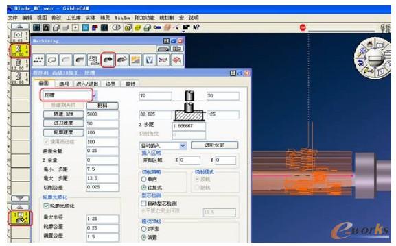

    三、由于叶片的不规则性,所以下面我们没有办法继续车削下去了,但是还是有大量毛坯的,所以下一步我们将采用铣削的方式来去除大量的毛坯。
    因为该叶片是片体,所以得分别加工两个面,那就得使用4轴定位加工,也就是C轴进行分度。
    表2 加工策略
加工策略
定位粗加工策略
    图5 定位粗加工策略

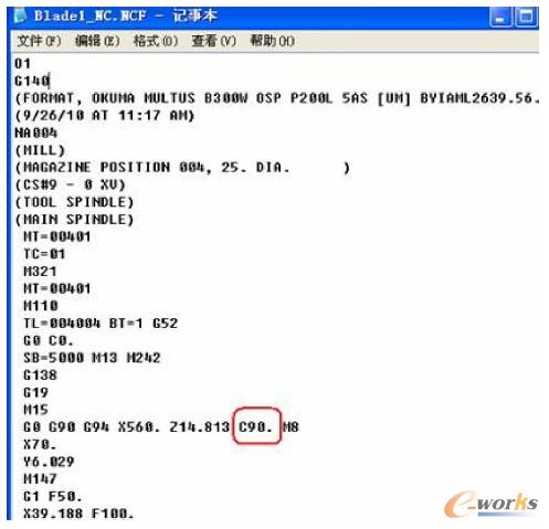

    加工代码格式显示如下:
4 轴定位加工代码
    图6 4 轴定位加工代码
